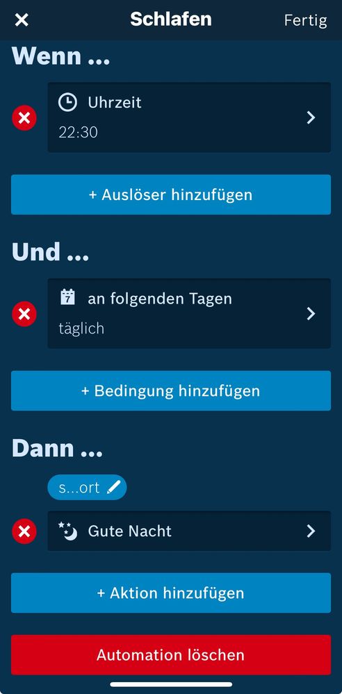

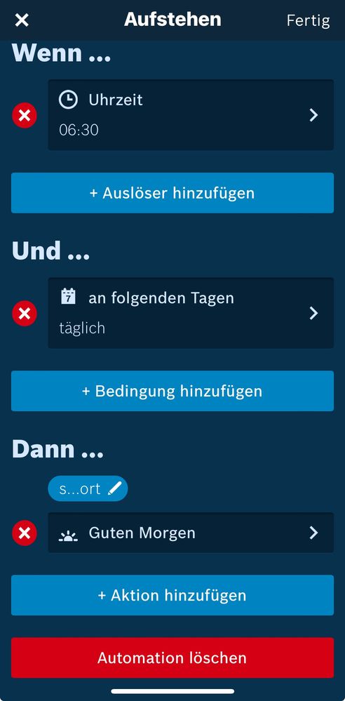

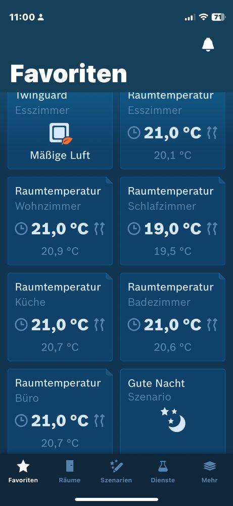

ich habe ein eigentlich sehr einfaches Setup: Eine Smart Home Controller 2 und 6 Heizkörper-Termostate 2. Das Ganze habe ich mit 3 Szenarien versehen: "Gute Nacht" (Nachtabsenkung), "Guten Morgen" (Tagwerte), und "Lüften" (selbsterklärend 🙂 ). Über 2 Automationen soll automatisch zwischen tag und Nacht umgeschaltet werden. Eigentlich einfach. Nur schaltet die Sache, wie sie will! Es soll um 6:30 aufgeheizt werden, und um 22:30 abgesenkt. De facto schaltet das Ganze willkürlich zu anscheinend beliebigen Zeiten in den Nachtmodus. Warm wird es eigentlich nie automatisch. Kennt jemand dieses Verhalten, und wie kann man das lösen?

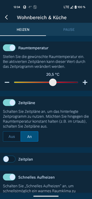

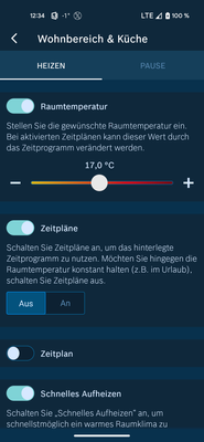

Wichtig ist primär die Einstellung unter "Zeitpläne", d.h. die Umschaltung zwischen 🕒 und ✋

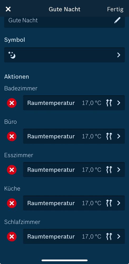

Gute Nacht:

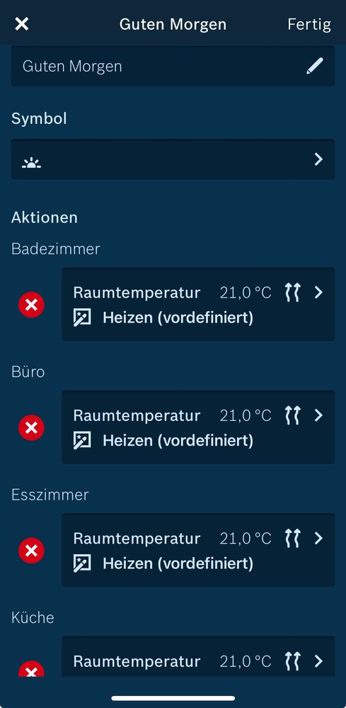

Guten Morgen:

Teile mal bitte Screenshots der Szenarien und Automationen. Und gerne unter Mehr - System - Smart Home Controller die Systemzeit kontrollieren.
Gute Nacht:
Guten Morgen:

Jetzt scheint es so zu sein, dass zu den programmieren Zeiten zwischen "Hand" und "Uhr" umgeschaltet wird. Das kratzt die Temperaturen aber gar nicht!

Bitte Screenshots, die helfen weiter.

Ich hab mich durchgewurschtelt :-). Ich fand das mit den zwei "Schiebern" für Zeitpläne sehr irritierend. Warum schaltet man diese erst "an", um sie mit dem nächsten Häkchen zu deaktivieren?
Fakt ist: Wenn der zweite Schieber aus "ein" steht, ist ein Zeitplan aktiv! Den sieht man nirgendwo, wenn man nicht gezielt sucht. Darauf muss man erstmal kommen, echt unschön programmiert...

Weil man damit auch den vorherigen Status beibehalten kann, der z.B. durch andere Szenarien, Automationen usw. gesetzt sein könnte.
  • Schiebeschalter inaktiv: Status ✋ oder 🕒 bleibt wie zuvor
  • Schiebeschalter aktiv und "Aus": ✋ einschalten
  • Schiebeschalter aktiv und "Ein": 🕒 einschalten
Funktioniert bei den anderen Einstellungen entsprechend.
Naja, eben dort wo man diesen auch einstellt. Man könnte vielleicht aus der Automation einen Link zur 'Raumtemperatur' setzen.
