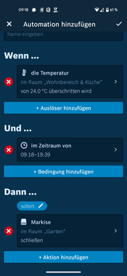

seit einigen Wochen funktionieren die Automationen nicht mehr.
Rolladensteuerung (Szenario) mit Bedingungen Zeitraum und Raumtemperatur.
Ich habe nichts geändert...die Szenarien lassen sich über die App auslösen, die Raumtemperaturen werden in der App angezeigt.
Hat das was mit dem letzten Update zu tun?
4 ANTWORTEN 4
Kannst Du Screenshots deiner Automationen teilen?
Falls ich raten sollte: Momentan ist es so heiß, dass vielleicht deine Trigger-Temperaturen nicht mehr unterschritten werden.
fw
Das scheint genau so gewesen zu sein. Allerdings ergibt diese Automation dann keinen Sinn. Wenn bei einer Raumtemperatur, die höher ist als der Trigger, die Automation nicht ausgelöst wird, brauche ich die nicht...es sollte eine weitere Funktion gegen, welche besagt "wenn die Raumtemperatur bereits den Trigger zum Auslösezeitpunkt überschritten hat, dann..."
So habe ich im Sommer ständig steigende Temperaturen im Wohnzimmer, da die Rolladen nicht runter fahren....

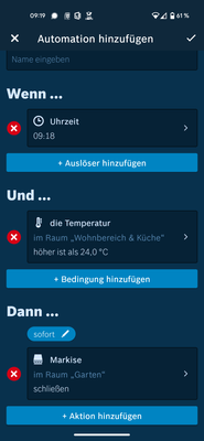

Du brauchst 2 Automationen.
Einmal die Abfrage auf steigende Temperatur (ggf. in einem gewünschten Zeitraum als Nebenbedingung).
Und einmal die Abfrage ob zu einem bestimmten Zeitpunkt die Temperatur schon überschritten ist. Sinnigerweise, aber nicht zwingend, der Start des Zeitraums der obigen Automation.

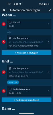

Du kannst die beiden Automationen natürlich auch zu einer zusammenfassen.
