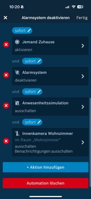

Da einige Sachen sich nicht in Homekit abbilden lassen (Alarmsystem, Kamera aktieren), habe ich eine Kette einer Automatisierung gebaut, welche das schalten eines Zwischensteckers die Automatisierung in Bosch Smart Home triggern soll.
Allerdings scheint das nicht zu klappen. ich bin mir ziemlich sicher, dass ich das vor 3 Tagen ausprobiert hatte:
Trigger wie Geofencing in Homekit schaltet die Lampe an.

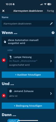

In Bosch Smart Home: Wenn alle gehen:
Wenn jemand zuhause ankommt:
Die Automatierungen funktionieren einzeln Tadelos, auch wird die Lampe problemlos via Homekit ein und ausgeschaltet.
Ich bin mir auch ziemlich sicher, dass ich die Kette vor 3 Tagen erfolgreich mit einem manuellen auslösen in Homekit getestet habe.
Der Zustand "Jemand Zuhause" ist einfach dafür da, dass das Alarmsystem nicht aktiviert wird, falls jemand wirklich mal die Lampe anschaltet.

Hallo @Xopez , die beiden Bosch Automationen werden nur ausgeführt, wenn zum Zeitpunkt des Auslösens die Zustände schon entsprechend der Abfrage gesetzt sind. Beim Verlassen - vor dem Einschalten der Lampe - muss also der Zustand „Jemand Zuhause“ schon deaktiviert sein. In Deinen Screenshots sieht es so aus, dass Du ihn erst später in der Automation, die dann aber gar nicht erst startet, deaktivieren willst. Analoges Problem beim nach Hause kommen.
Schau mal selbst in der Bosch App, wie die Zustände gesetzt sind, bevor Du die Automation auslösen willst.

Hmm,
das sieht für mich allerdings richtig aus.
"Jemand Zuhause" ist aktuell "Aktiv".
in der Automation "Alarmsystem aktivieren" wird genau das abgefragt.
Infolgedessen aktiviert es das Alarmsystem und switcht den Schalter im Zustand auf inaktiv.
In der 2. Automatisierung ist das genau umgedreht.
Der Zustand wird auf "nicht aktiv" abgefragt, was ja der Fall dann ist.
Infolgedessen wird er wieder auf aktiv gesetzt.
Ich sehe da keinen Fehler im Ablauf.
Ich kann aber schon sagen, dass es genau die Bedingung des Zustands ist, warum es nicht geht.
Wenn die entfernt wird, geht es
Das widerspricht deinem Screenshot. Dort ist die Abfrage eindeutig "Jemand Zuhause nicht aktiv ist".
Ach Mist.
Da hatte ich einen dreher.
danke euch
Wenn Du die Abfrage umdrehst funktioniert sie zwar, sie ist dann aber wirkungslos. Denn eine Unterscheidung, ob der Zwischenstecker durch HomeKit oder manuell geschaltet wird hast Du dann ja auch nicht.
Ja stimmt, das kommt sich dann ins Gehege, was ich ja vermeiden wollte.
wird wohl Zeit für einen separaten Zwischenstecker nur dafür. Eine andere Lösung sehe ich da aktuell nicht
Das mit dem Zustand funktioniert so nicht. In der ersten Automation ist die Bedingung, dass dieser nicht aktiv ist und als Aktion wird er dann deaktiviert. Das widerspricht sich - ist er aktiv, dann werden die Aktionen nicht ausgeführt, also auch der Zustand nicht deaktiviert. Ist er nicht aktiv, dann ergibt das Deaktivieren keinen Sinn.
In der zweiten Automation entsprechend umgekehrt.
Du bräuchtest irgend einen anderen Mechanismus, um den Zustand zu (de)aktivieren. Falls das nicht direkt über HomeKit geht wird es schwierig.
