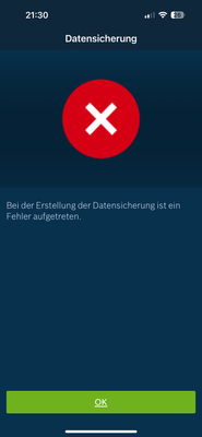

Backup failed
LXF
Bisschen dürftig die Fehlermeldung.Ich würde gern wissen, was schiefgegangen ist, dann könnte man das einkreisen.
ich bin definitiv im gleichen Netzwerk, und ich habe das System Passwort richtig eingegeben, sonst wär ich ja nicht soweit gekommen

Mit welchem Controller tritt der Fehler auf?
Hatte ich mehrfach bei meinem überlasteten SHC I auch. Nach einem Neustart, inkl. warten bis alle Geräte wieder verbunden sind, hat es aber stets geklappt. In der Zeit bis alle Geräte verbunden sind, habe ich, soweit möglich, größere weitere Aktionen vermieden.
Meines Erachtens ein Arbeitsspeicherproblem, was mein SHC I sehr wahrscheinlich hatte.
Nun, mit dem SHC II, ist es kein Problem mehr, bei sonst identischem System und sogar zwei Geräten plus ca. 10 Automationen zusätzlich. Das Backup kann jederzeit erstellt werden.

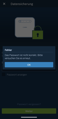

Edit: die Fehlermeldung bei falschem Systempasswort sieht so aus:
Nachdem ich das hier geschrieben habe ging es wohl.
Komisch.
