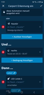

Hallo, kannst du genau beschreiben was du erreichen möchtest.
Auch gerne ein Screenshot was du erstellt hat.
Ich will mit meiner Außenkamera 2 zusätzlich die Zwischenstecker schalten fürs Licht.
Sollten dann aber auch nach einer Zeit wieder ausgehen.
Bei der Außenkamera kann man schön den Bereich eingrenzen, was beim bewegungsmelder nicht geht.
Der untere Teil der Automation ist in deinem Screenshot nicht zu sehen.
Der obere Teil sieht aber richtig aus.

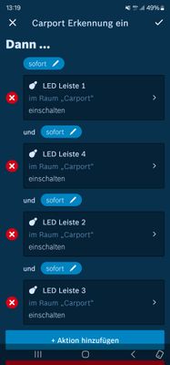

Hier fehlen auf jeden Fall noch, dass die Lampen nach X Minuten wieder ausgehen sollen
Wie geht das?
Du fügst als Aktion dieselben Lampen mit ausschalten wieder hinzu. Und bei dem blau hinterlegten "sofort" kannst eine Zeit hinterlegen
Danke es funktioniert

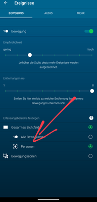

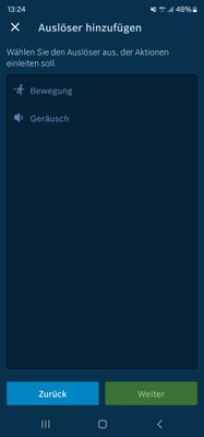

Hast du die Bewegungserkennung auf "Personenerkennung" eingestellt? Falls ja, so ist der Automationsauslöser "Bewegung erkannt" derzeit fehlerhaft. Meines Wissens ist dieser Fehler noch nicht behoben.
Man kann nur Bewegung oder Geräusche auswählen.
Die Art der Bewegung (alle oder nur Personen) stellst du in der roten Smart Camera App ein.
Ist dort "Personen" eingestellt, ist der Automationsauslöser in der blauen Smart Home App derzeit m.W. fehlerhaft.

In der smart camera App habe ich nur Personen ausgewählt.
Werde dies dann umstellen.
