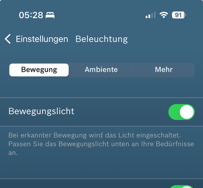

@aydina81 @Hast Du in den Einstellungen der Kamera das Bewegungslucht aktiviert?

ja die Option ist aktiv kann auch alle weiteren Optionen Kaltweiss bis Warmweiss einrichten. Um Umkreis 3- 5 Meter. Nur reagiert es abends nicht aber Bewegungen werden aufgezeichnet.

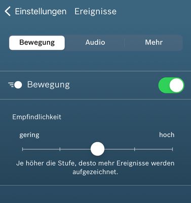

@aydina81 Wie ist denn deine Empfindlichkeit bei der Bewegungserkennung eingestellt? Die Einstellung hat auch Auswirkungen auf das Bewegungslicht.
SHC II mit 117 Geräten, 8 Automationen (Rest in HA), Xiaomi T13Pro mit Android 14
Ist auf Mitteleingerichtet. Funktioniert bei Eye Kamera 1 wunderbar.

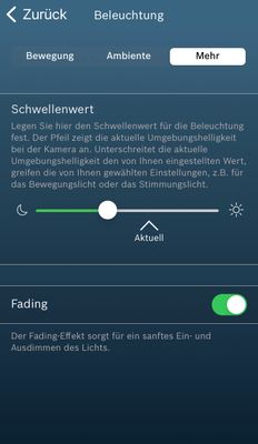

Was hast Du denn bei „Mehr“ eingestellt?

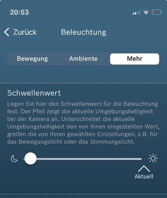

da zeigt es Dir auch die aktuelle Helligkeit:
Ist eigentlich bei Dunkelheit eingerichtet.
Möglicherweise ist es bei Dir gar nie dunkel genug. Deine Einstellung ist „Kuhnacht“ - Winter, bewölkt. Neumond. Stell das höher. Es zeigt Dir ja den aktuellen Helligkeitswert an. Schau, wie hell es noch um 23 Uhr ist.
