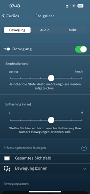

Guten Morgen, dann zeige doch bitte mal ein paar Screenshots deiner Einstellungen.
vor 11 Stunden
vor 11 Stunden
Laut den aussagen müsste der jetzt nur noch auf die bewegubgszonen reagieren und nicht auf alles! Dan noch der entfernungsschieber das macht überhaupt keinen sinn! Wenn jetzt die bewegungszone unter 3 meter ist aber der Entfernungsmesser auf 6 meter auf was reagiert der jetzt? Das ist absolut sinnfrei und dann noch die höchsten stufen dann reagiert der auf alles häääää?!?!?!?
vor 11 Stunden
So sieht es bei mir aus und es funktioniert.
