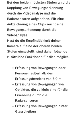

Es darf maximal auf dritthöchster Stufe eingestellt werden. Bei den oberen beiden werden die Bewegungszonen ignoriert.
Ich entnehme aus deiner aussage das es insgesamt 5 stufen gibt. Bei mir sind es von gering auf hoch insgesamt 8 stufen. Da ist keine Erklärung nichts. Auch deine aussage erklär mir bitte woher ich das wissen soll steht das irgendwo?
Er meint von von der höchsten heruntergezählt.
Höchste = 1, dann eine runter = 2, und noch eine runter = 3 (dritt höchste). Erst aber dieser Stufe ist der Radar aktiv für die Bewegungserkennung.
Wo das steht? Unter anderem, aber nicht ausschließlich hier.
Es gibt noch weitere How To's. Die beantworten sicher nicht jede Frage, aber schaffen ein solides Grundwissen.

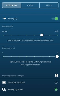

Guten Morgen, dann zeige doch bitte mal ein paar Screenshots deiner Einstellungen.
Yoshi61
Laut den aussagen müsste der jetzt nur noch auf die bewegubgszonen  reagieren und nicht auf alles! Dan noch der entfernungsschieber das macht überhaupt keinen sinn!  Wenn jetzt die bewegungszone unter 3 meter ist aber der Entfernungsmesser auf 6 meter auf was reagiert der jetzt? Das ist absolut sinnfrei und dann noch die höchsten stufen dann reagiert der auf alles häääää?!?!?!?
So sieht es bei mir aus und es funktioniert.
