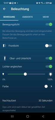

@Sinan Kannst Du deine Einstellungen für das Bewegungslicht hier bitte mal teilen?
Sinan

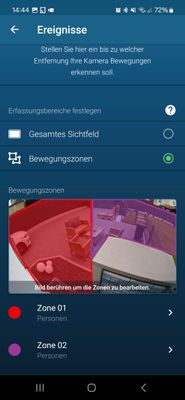

bitte auch noch die Einstellungen unter:
Einstellungen --> Ereignisse --> Bewegung
posten. Dort wird die Empfindlichkeit für die Bewegungserkennung eingestellt.
Das beeinflusst auch das Bewegungslicht.
Danke / Marcel
Die Empfindlichkeit unter Ereignisse ist auf minimum. Das Erhöhen würde dazu führen, dass der Bewegungslicht öfter angetriggert wird soweit ich es weiß. Ich habe um die Fehlerpotentiale zu einschränken Bewegungszonen definiert. Siehe Bild. Dies hat aber auch nicht geholfen.
@Sinan Du hast die Empfindlichkeit auf niedrigste Werte und die Entfernung auf Höchstwerte gestellt das halte ich für nicht sehr elegant. Benötigst du wirklich die letzte Ecke hinten? Versuch es doch mal bitte die beiden Werte jeweils um ein zu erhöhen beziehungsweise abzusenken.
Außerdem ist mir aufgefallen, dass Du rechts auch das Grundstück des Nachbarn erfasst. Hat der explizit, am besten schriftlich, zustimmt? Wenn nicht, begehst du hier einen Verstoß gegen die DSVGO.

@Geomo Die Entfernung ist auf 8 m eingestellt, da innerhalb 8m nichts bewegliches ist. Die Grundstücksgrenze fängt ab 10-12m. Das rechts ist mein Grundstück. Daher sehe ich kein Problem mit DSVGO. Gestern hat der @Marcel_S  die Logs analysiert und gemeint, dass rechts Entfernung 2-3m und Winkel 40-50Grad viele Bewegungen erkannt werden. Daher denke ich die Entfernung zu reduzieren wird nicht helfen.
