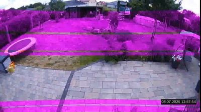

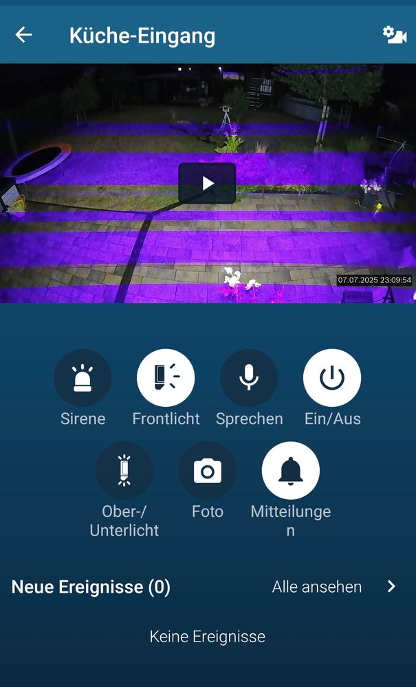

ich habe seit Mai 2025 mehrere Außenkameras in Betrieb. Eine der Kameras zeigt nun flackernde lila Streifen (siehe Bild).
Hat noch jemand ein solches Problem? Kann man es beheben oder bleibt nur Reklamation? Ich habe versucht die Kamera auszuschalten und vom Strom zu nehmen - ohne Erfolg.
@aerztenr13Hast du die Kamera lange genug für einen sauberen Neustart vom Strom getrennt? Bitte probiere es mal mit mindestens 10 Minuten.
Sieht nach einem Fehler des Bildchips aus. Wenn ein Neustart, meinetwegen auch mit 10 Minuten Wartezeit, nicht hilft, bleibt wohl nur die Reklamation. Ich würde hier auch nicht lange rumprobieren.

Hi @aerztenr13 , kannst du dich bitte bei unserem Service melden:

@Geomo, @STdesign, @SmartHomeGuru : Vielen Dank für das Feedback!
Nachdem die Streifen über Nacht schlimmer geworden und das Bild "zweigeteilt" dargestellt wurde, habe ich die Kamera heute morgen einmal aus der Halterung entfernt und nachdem das auch keine Besserung brachte, wie von Geomo vorgeschlagen 2 Stunden vom Strom getrennt.
Tatsächlich ist die "Zweiteilung" danach verschwunden und die lila Streifen sind etwas reduziert worden, aber immer noch da.

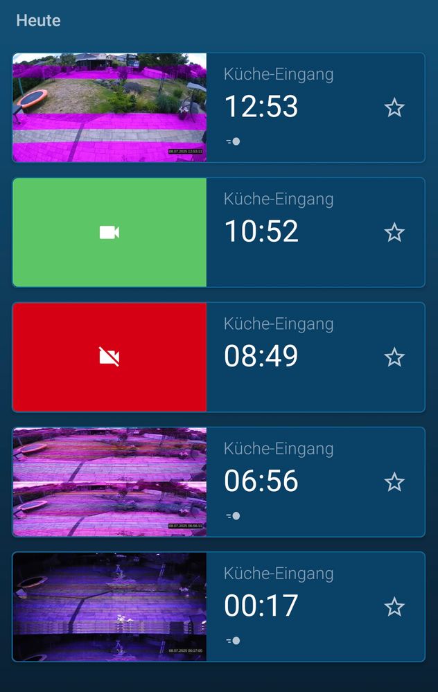

Ereignisse mit den verschiedenen Zuständen:
Aktueller Zustand:
Werde mich dann an den Service wenden.
