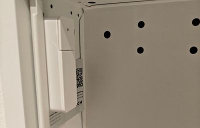

Servus zusammen,
ich möchte einen Türkontakt für den Briefkasten montieren, aber habe gemerkt, dass die Signalstärke 1/3 ist. Kann das ein Problem führen? Ich wohne in eine Mehrfamilienwohnung - Erdgeschoss, und der Briefkasten ist auch im Erdgeschoss. Eine Raumthermostat II 230V befindet sich innerhalb von 3 Meter zu der Briefkasten, trotzdem hat die Signalstärke von 1/3. Die Wände sind dick, ist neu Gebäude.
Kann ich trotzdem verwenden oder lieber weglassen?
Tür-/Fensterkontakt II
Beste Grüße

Du könntest versuchen, beim TFK am Briefkasten kurz die Batterie zu entfernen und wieder einzulegen.
Dann sollte er sich eigentlich mit dem RT II 230V verbinden.

1/3 sollte ausreichen. Siehst Du im Signalstärketest, dass der Türkontakt II mit dem Raumthermostat II 230V verbunden ist?

Das Gerät an sich versucht immer der SHC zu verbinden. Klappt's auch, hat aber 1/3 Signalstärke. In der Nähe ist ja Raumthermostat, verbindet sich nicht mit diesem Gerät.
Kann ich irgendwie einstellen dass der Türkontakt immer mit Raumthermostat verbindet?

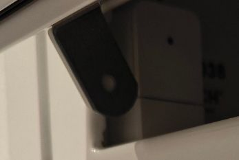

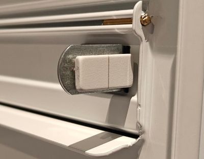

Danke euch! Alle waren mir sehr hilfreich. Habe gerade bei dem Briefkasten TFK eingebaut. Und jetzt die Signalstärke ist 2/3. 3/3 kann ich wahrscheinlich wegen Wanddicke nie erreichen!
