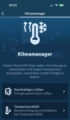

Habe gerade alles installiert ( Thermostate+Fenster Kontakte) gesteuert wird über Automationen, so weit so gut.
Das Problem kommt wenn ich Fenster aufmache schaltet sich Thermostat aus(gewollt) aber wenn Fenster wieder geschlossen ist bleibt Thermostat in der Heizpause. Einschalten Last sich nur über Klimamanager. Beim nachhaltigen Lüften obwohl 80 sek eingestellt sind geht der Thermostat in die Heizpause
1 ANTWORT 1
@geroexeo Statt Automationen solltest Du besser den Dienst Nachhaltiges Lüften (unter Klimamanager) nutzen:
Wahrscheinlich übersteuern Deine Automationen etwas.
Wenn Du eine Antwort erwartetest, solltest Du Deine Automationen hier mal teilen.
