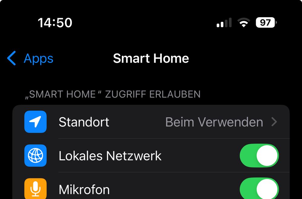

@kolrake0403 Du musst in den Phone-Einstellungen die App-Einstellungen der Smarthome App suchen und dort das lokale Netzwerk aktivieren. Bei iPhone sieht das so aus:

danke Dir für den schnellen Tipp! Ich habe das natürlich noch am Samstag ausprobiert, bin gescheitert, konnte mich nur mühsam davon abhalten, das Ding an die Wand zu pfeffern, habe es jetzt ein paar Tage einfach mal beiseite gelegt und heute nochmal probiert. In zig Varianten, mit WPA2 und WPA3, mit verschiedenen Handys, Router zurückgesetzt, immer zwischendurch das Gerät zurückgesetzt, App de- und neuinstalliert usw. Stundenlang. Jetzt gebe ich auf, die Kamera geht zurück. Schade, aber das Ding ist offenbar nicht ausgereift. Oder ich habe ein Montagsgerät erwischt...
