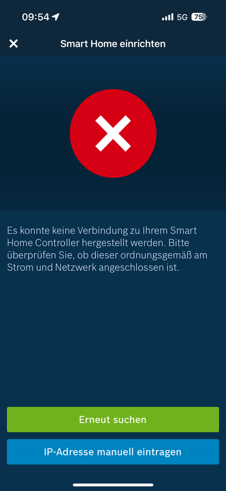

Jetzt im Moment bin ich auf Arbeit und über Fernzugriff komme ich nicht in die Bosch Home App. (siehe Bild)

Bin jetzt zu Hause und ich konnte die Bosch app starten. Kurz danach wieder rotes Blinken der unteren LED. Dann waren alle LEDs ok. Aber kurz danach fing die untere LED weiß zu blinken an.
So langsam nervt es.
Weißes blinken ist bedeutungslos bzw. in deinem Fall sogar positiv. Es zeigt eine aktive Tunnelverbindung zum Bosch Server an, heißt auch, dass nun die Internetverbindung i.O. ist.
Danke für deine Hilfe. Aber irgendwas stimmt nicht. Also: ich bin zu Hause im wlan und komme in die Bosch App rein. Wenn ich aber wlan ausschalte und mit dem 5 G Netz von O2 die App starte dann kommt wieder die Fehlermeldung in der App.
Obwohl ich Fernzugriff aktiviert habe.
