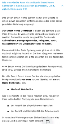

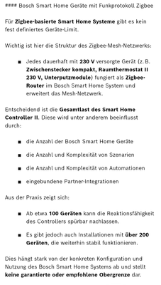

laut offizieller Spezifikation haben die Smart Home Controller 2 nur ein Maximum von 100 Geräten. Ich habe ca 150. Reichweite sollte kein Thema sein.
In der App nutze ich einfach zwei Controller und wechsele dazwischen. Weiter werde ich in Zukunft ein Home-Assistent-Setup am Laufen haben. Da ist das dann in einem Board. Brauche das sowieso wegen diverser anderer Anlagen...
Du hast dann viele Gen. I Geräte mit proprietärem Protokoll?
Ansonsten, mit Zigbeet gilt die Limitierung nicht zwingend. Kann aber auch eintreten.
