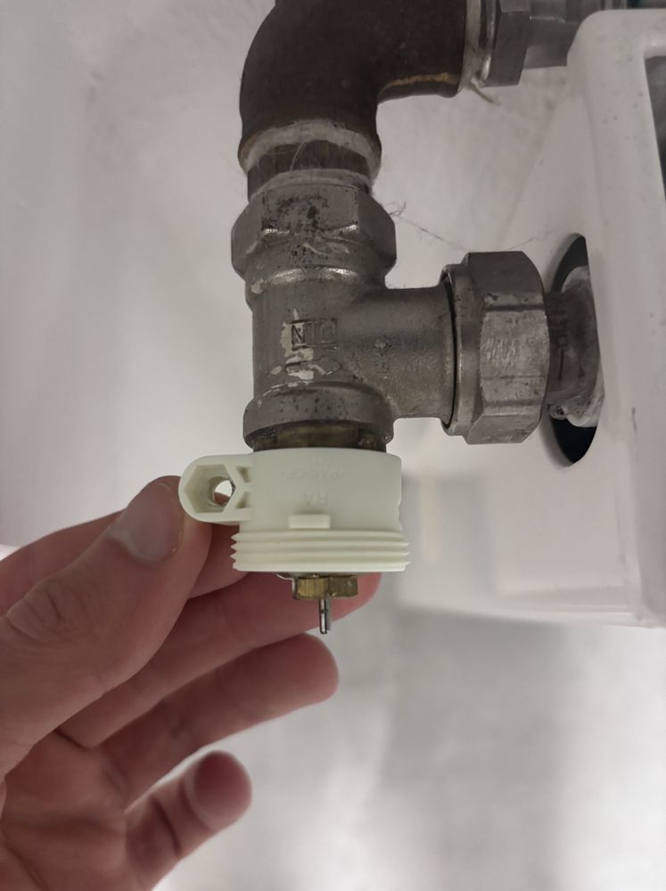

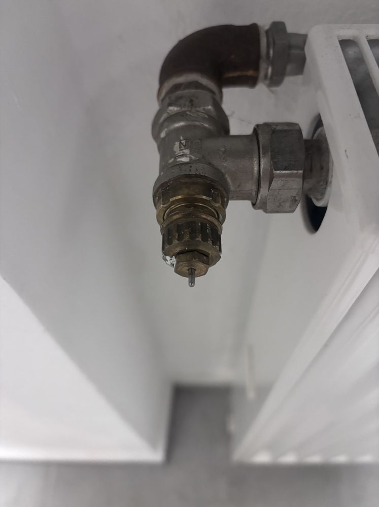

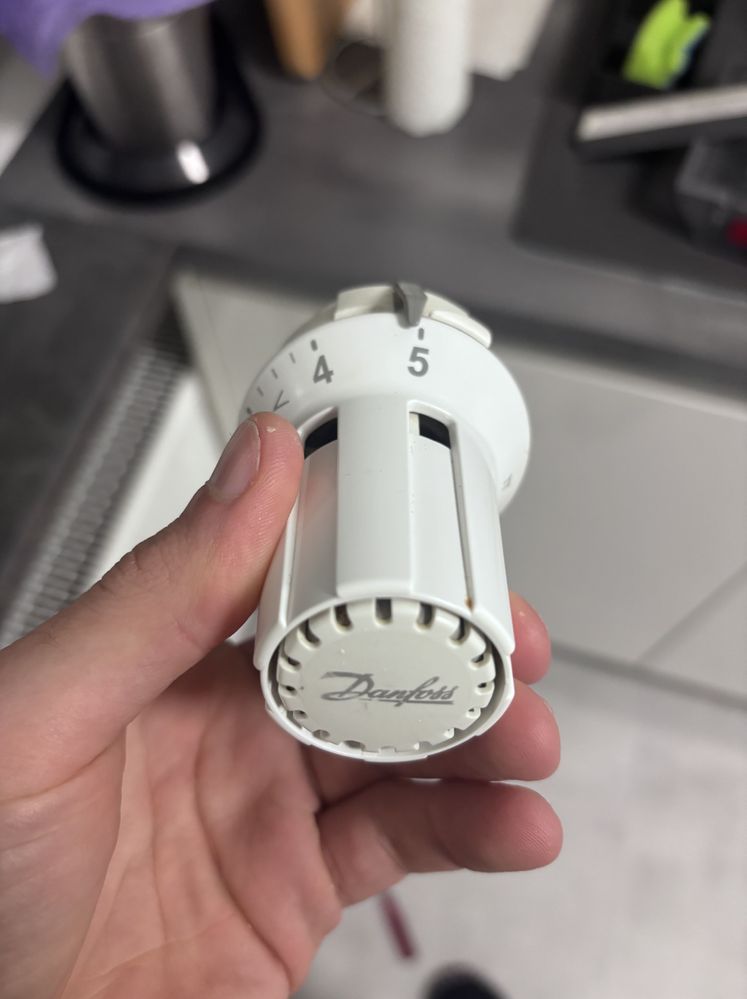

Ich habe ein älteres Danfoss Ventil mit Klickverschluss. Der Durchmesser müsste etwa 23mm sein. Nach meinen Recherchen könnte es dass Danfoss RA Click sein.
Allerdings schaffe iches nicht das Bosch Smart Thermostat II zu montieren, keiner der Adapter scheint zu passen.
Bei einem der Adapter (siehe Bild) passt der Durchmesser grob von der Größe aber ich kann ihn nicht richtig festmachen (auch mit Schraube) und er hat weiterhin Spiel. Ich habe das Gefühl er greift nicht richtig.
Benötige ich einen anderen Adapter? Oder gibt es hier noch einen Trick?

Doch das sollte wahrscheinlich passen. Achte mal auf die Kerben im hintern Bereich des Ventils. Der Adapter muss entsprechend ausgerichtet sein. Tendenziell steht die Schraube "unter" dem Ventil. Wenn der Adapter nicht rauf rutschen mag, dann hilft es häufig die Schraube zu entfernen und den Adapter leicht mit einem Schlitzschraubenzieher zu spreizen
Richtig, der Adapter muss bis hinten an den Anschlag! Bitte vorsichtig aufspreizen, er bricht ganz schnell. Viel

Ich habe ihn nun bis hinten an den Anschlag aufgesetzt bekommen. Allerdings bekomme ich nun das Thermostat nicht mehr komplett aufgedreht.
Wenn ich es bis zum merkbaren Anschlag anschraube, hat es vorne noch sehr viel Spiel. Es ist quasi befestigt aber ich kann es hin und her bewegen.
Ist das der Adapter, der dem Bosch-Ventil beigelegen hat?
Hast du den neuen Antrieb schon kalibriert/Batterien eingelegt?
Notfalls mal hier checken: Adaptercheck
@Kev95 Kannst Du bitte mal ein Bild vom Schlitz senden? Ist der möglicherweise zu breit, weil er noch nicht richtig sitzt?
Bei montieren solltest Du merken, wenn der Adapter auf dem Ring einschnappt.
