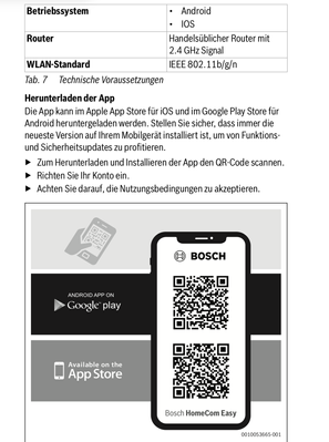

433 Mbit/s liest sich extrem nach einem Wifi-Netz mit 5GHz. Schau mal in dein Endgerät, mit welchem Netz du verbunden bist, mit dem du die Geschwindigkeit gemessen hast.
Die Climate 7000i kann nur 2,4GHz-Netze. Je nachdem, wie viele Access Points du betreibst und ob du auf allen 2,4GHz aktiv hast, würde es das erklären.
Ich selber habe die Erfahrung gemacht, dass man mit der Bosch-App in demselben Wifi sein muss, in dass auch die Klimaanlage soll.
Außerdem zickte meine Climate 7000i rum, als sie in ein "Gastnetz" mit beschränkten Rechten sollte....
Vielleicht helfen die Antworten weiter....
@Schorschi @KaMa2024 die Climate 7000i benötigt ein 2,4 GHz WLAN, steht das zur Verfügung?
Die HomeCom Easy App kommt von Bosch Thermotechnik und nicht von Bosch Smart Home. Über Einstellungen, Hilfe in der HomeCom App kommst du zum Support von Bosch Homecomfort (Thermotechnik).

Falls noch jemand auf das Problem gestoßen ist: Überprüft mal in den WLAN-Einstellungen eures Gerätes, ob das WLAN, was die App sucht und das, was das Gerät sendet, übereinstimmen. Falls nicht, wurde der Sticker vom Werk falsch angebracht und ihr könnt das Gerät nicht koppeln. Das muss dann über eure Garantie laufen, man selbst als Endkunde kann da wohl nichts machen.
