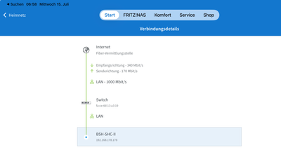

@Emma2011 kannst du bitte mal im Router schauen, ob der Controller auch Verbindung ins Internet hat?
Hast du die Möglichkeit ihn testweise, an einem anderen LAN anzuschließen (Nachbarn/Freunde)?

@Emma2011 kannst du dann bitte mal die Details für den Controller aus der MyFRITZ! App teilen? Siehe oben als Beispiel.
Emma2011
Wie bekomme ich ein Foto hochgeladen ?
@Emma2011 einfach kopieren und hier im Editor einfügen oder über das Kameras Symbol oben in der Leiste auswählen.
Emma2011
Klappt nicht. Der Controller geht in die Fritz.box danach wird die Verbindung zum Internet nicht angezeigt
