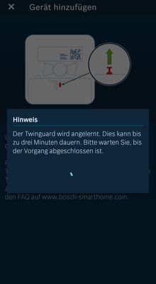

da mein BHC I defekt ist habe ich mir den Nachfolger besorgt. Leider erkennt dieser keinerlei Geräte. Kann es daran liegen das diese noch im BHC I registriert sind? Wenn ja, wie kann ich diese dort entfernen?
Danke & VG
Patrick2
 Die App lädt sich quasi tot ohne das etwas passiert.

Du musst alle Geräte einzeln zurücksetzen, sonst hängen diese noch am alten Controller.
Hier in der Hilfe ist es zu jedem Gerät beschrieben.
Für den neuen Controller II benutzt du ein neues Handy? Falls nicht zusätzlich die App deinstallieren und neu installieren. Bei iOS zusätzlich die App Daten löschen.
