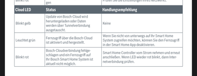

@Jens_Illemann Hat Dein BSH Controller über den Router Zugriff zum Internet?
Sollte in etwa so aussehen, also grüne Weltkugel vor dem SHC:
Bitte ggf. Filter o.ä. Im Router deaktivieren.
Auszug aus der Anleitung:
