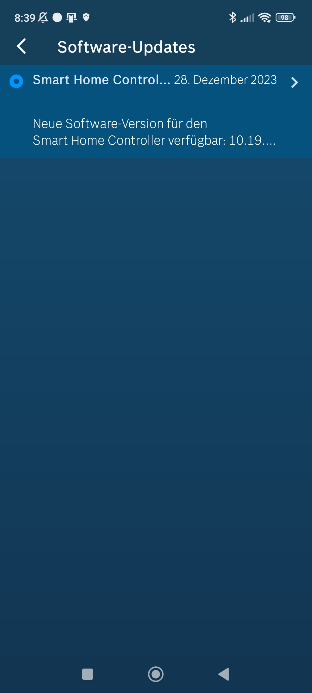

Kannst Du bitte genau die Anzeige für das Update hier teilen?

Hier auch das Bild, das seit Wochen so aussieht.Screenshot Update
