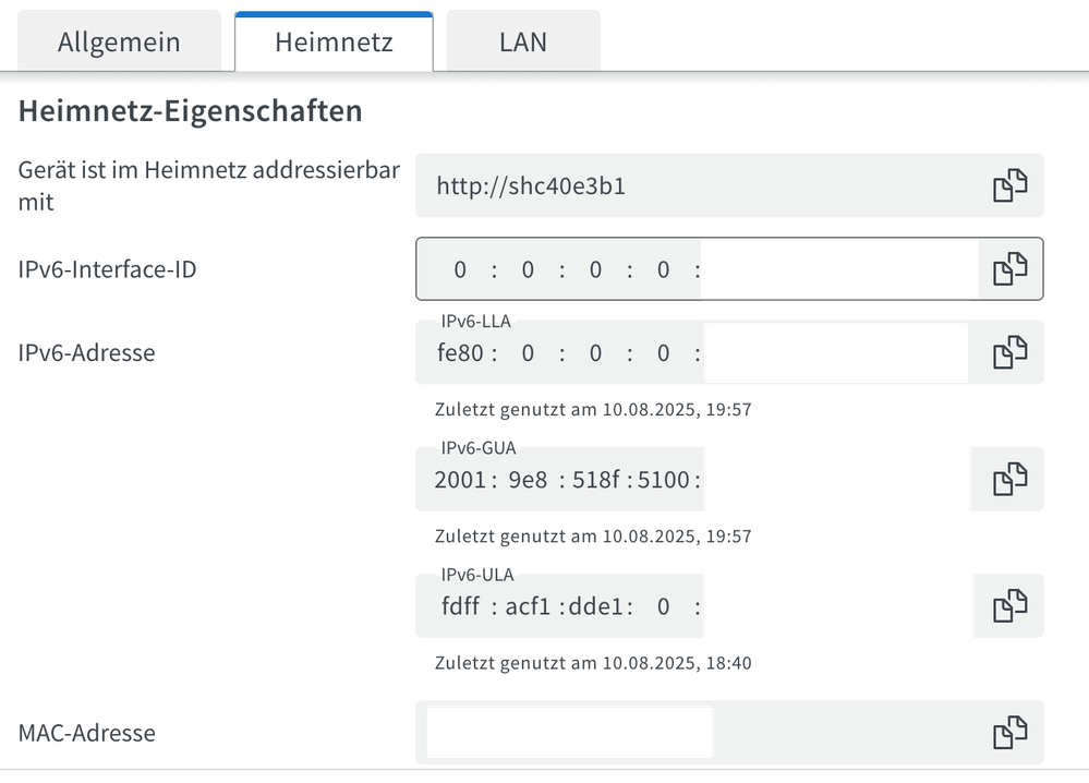

@FrankDenk kannst du bitte mal deinen Heimnetz Einstellung für den Controller teilen, beziehungsweise schauen, ob IP V4 aktiviert ist?
FrankDenk
Dein Router bzw. Provider scheint keine IPv4 Adressen freizugeben. In deinem Screenshot ist der Controller nur per IPv6 adressiert. Notwendig ist jedoch IPv4.

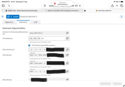

Hi, der Provider und der Router geben IP4 frei, habe jede Menge Geräte mit IP4 im Router,
Nur der Controller hat keine mehr. Ging über Monate, von einem Tag auf den anderen war das weg. Mit Sicherheit gibt es im Controller ein Problem.

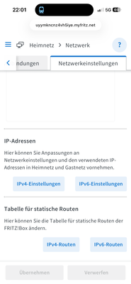

@FrankDenk Die Vergabe der IP-Adressen erfolgt vom Router. Bitte prüfe mal in der Fritz!Box unter Heimnetz, Netzwerkeinstellungen die IPv4- und IPv6-Einstellungen:
