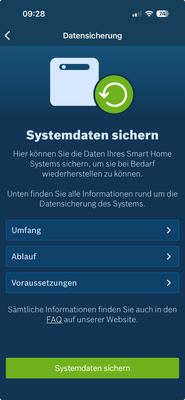

Ich habe jetzt einen neuen Controller und habe alles neu angelernt. Datensicherung konnte ich nicht laden, die App hatte ich auch nach Anweisung neu geladen.
@FrankDenk  Eine Datensicherung kannst Du natürlich nur laden, wenn Du zuvor eine angelegt und gespeichert hast.
Geomo_0-1755502124031.pngNatürlich kann ein Controller auch mal defekt sein, das ist aber wirklich die Ausnahme.
