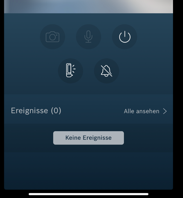

Schon geprüft, ob das Beleuchtungssymbol eventuell aktiviert ist? Dies führt auch dazu, dass das Licht dauerhaft eingeschalten bleibt.

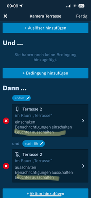

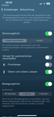

@Frank3 Wie sehen Deine Einstellungen in der Smart Camera App aus?
Diese können von Szenarien/Automationen und der BSH App überlagert werden. Bitte mal prüfen, ob Du hier etwas aktiv hast.
Hallo, alle Automation gelöscht. Die Frontlampe schaltet sich immer wieder selbstständig ein, obwohl die Einstellungen im Menü der Kamera richtig sind. Ambiente ist Ober - und Unterricht, Frontlicht aus. Als Bewegung Licht, ist die Frontlampe aktiviert. Wenn man nach Hause kommt, funktioniert das leider nicht immer oder nur sehr verzögert.

@Memamo hast Du Deine Smart Camera App noch nicht aktualisiert? In der Version 2.0.0 sieht es so aus:
