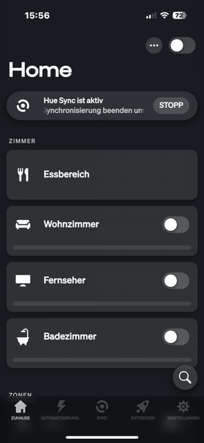

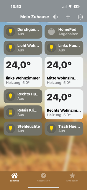

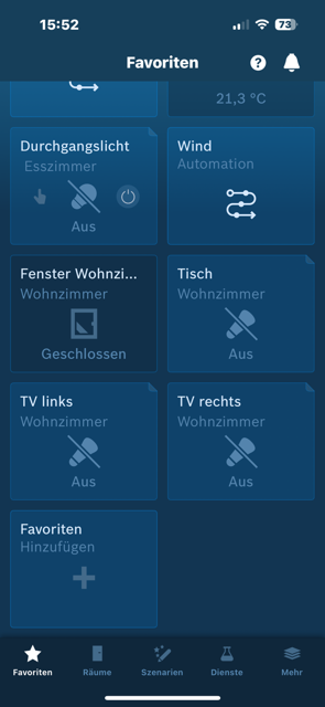

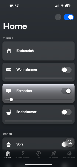

anbei einige Fotos.
Im Bosch System und der Apple Home App wird mir komischerweise nichts angezeigt. Dort werden die Leuchten als "aus" angezeigt, auch wenn die Lampen über das Fernsehersignal richtig leuchten.
Allerdings kann ich die Leuchten manuell aus der Bosch und der Apple Home App ein und danach wieder ausschalten.
Wurden die Leuchten über den Fernseher eingeschaltet, ist ein Ausschalten über Bosch und Apple Home nicht möglich.
Ich muss dann in die Philips Hue App> "Hue Sync deaktivieren> und dann kann ich in der Hue App mit dem nun blauen Schalter oben rechts die Leuchten ausschalten.
