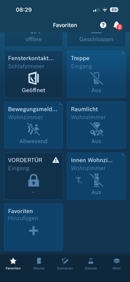

Nicht relevant zu das Thema, aber dieses Bild ist ja interessant:
Was für ein Symbol ist das?

Das Symbol steht für den Bosch Rauchmelder.
SuKu
Aha.. aber warum integriert in Kamera Kacheln? oder funktioniert Kamera in zusammen mit RM?

Die Innenkamera II hat eine eingebaute Rauchwarnmeldeerkennung und kann deswegen zusammen mit dem Rauchwarnmelder in einer Kachel angezeigt werden.
