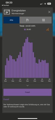

@ChriX In der MyBuderus App steht bei der Verbauchswerten, dass es sich um eine Schätzung handelt.
Richtig, es wird nicht gemessen. Das kann nur der Gaszähler. Der Gasverbrauch, den die App anzeigt wird nur aus den Parametern des Wärmeerzeugers geschätzt. Das steht auch so im Hinweistext.
Ein Jahr ist vergangen und ich weiß nicht, ob das mit dem EasyControl-Update kam. Aber inzwischen kann man einen Korrekturwert erfassen in Prozent. In obigem Beispiel könnte man nun anhand der Abrechnung z.B. 20 oder 30 Prozent eingeben und für die Zukunft würde der berechnete Verbrauch angepasst werden. Vielleicht hilft das dem einen oder der anderen.
