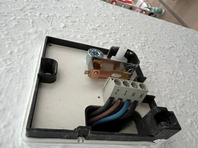

ich möchte mein bisheriges Raumthermostat auf ein Bosch RT2 umbauen. Nun kommen bei mir aber ganze 5 Leitungen am Eberle an.
Auf dem Bild nicht ganz so gut zu sehen, aber auf „1“ ist braun und schwarz gleichzeitig aufgelegt.
Brauche ich hier überhaupt die Brücke von COM auf L?
Danke vorab für jede Hilfe.

Sieht für mich danach aus, als ob L und N weiter geschleift werden.
Blau N, Braun 1 und Schwarz 2 sollten die Leitungen für den Thermostat sein.
Du solltest erstmal schauen, warum da noch 2 zusätzliche Kabel sind.
Die Brücke von COM auf L brauchst Du, ja. Drei Leitungen (die zwei auf der "1" + Brücke) wirst Du beim Bosch-Thermostat wahrscheinlich nicht in die L-Klemme bekommen. Du könntest z. B. jeweils eine auf L und COM klemmen, die musst Du ja eh brücken.
Die Leitungen auf den beiden N-Klemmen kommen beim Bosch-Thermostat zusammen in die eine N-Klemme.
Alternativ Wago-Klemmen verwenden, das ist weniger fummelig.
