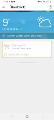

Seit 3 Wochen steuere ich mein Klimagerät über die Bosch App.
Bisher hat alles super Funktioniert.
Seit heute erscheint in der Anzeige (Überblick) der App, die Nachricht "Gerät nicht erreichbar "
" mit ihrem Gerät stimmt etwas nicht."
In der Gerätestatusanzeige steht aber,
" es ist alles in Ordnung"

@Guestranch Was für ein Klimagerät betreibst und wie ist es in die BSH App eingebunden? Kannst Du bitte Screenshots teilen?

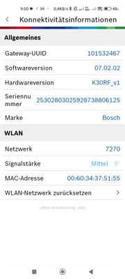

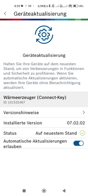

Ich habe genau dasselbe Problem. Seit 2 Monaten habe ich eine 5800i mit K30RF, und der Router 7590 ist nicht einmal 5 Meter entfernt, nicht einmal ein Schrank ist dazwischen. Im Router ist das WiFi-Modul sichtbar, und der Empfang ist sogar sehr stark, auch wenn der Fehler auftritt das angeblich etwas nicht stimmt. Es funktioniert maximal 48 Stunden, dann erscheint wieder in der App die Meldung 'Mit Ihren Geräten stimmt etwas nicht'. Abhilfe schafft nur das Modul herauszunehmen und dann wieder einzustecken. Ich habe mehrmals alles neu installiert, die Einstellungen zurückgesetzt, einen anderen Router direkt daneben gestellt, und es funktioniert wieder maximal 48 Stunden. So etwas von ärgerlich, ich bereue, dass ich eine Bosch-Heizung gekauft habe. Wenn man den Support unter [email protected] anschreibt, bekommt man als Antwort, ich solle die WiFi-Einstellungen zurücksetzen und das Modul neu verbinden...
