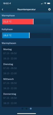

An einem meiner Heizkörperthermostate wird die gespeicherte Temperatur der Warmphase nach einer Absenkung ( geöffnetes Fenster oder Kaltphase ) nicht mehr übernommen , sondern die Temperatur
wird " eigenmächtig " auf 21°C geändert. Ich muss die Temperatur für die Warmphase dann in der App wieder auf den richtigen Wert ändern.

Wie eingestellt? Am Thermostat oder über die App?
nach der Lüftungserkennung wird normalerweise auf das hinterlegte Profil zurück geschaltet.
Es ist egal wo ich die Temperatur einstelle. Mal funktioniert es mal nicht.
Schau mal in deine Automation. Hast Du den Schalter Zeitschaltuhr an?
Das braucht es um auf die Vorwahl der Temperatur zurückzukehren.
Ja. Schalter Zeitschaltuhr ist an.
Hi @emem, nach dem Fenster schließen wird die eingestellte Temperatur der Zeitschaltuhr wieder übernommen.
