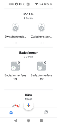

unter Google home habe ich viel geredet doppelt eingebunden.
Dort stehen viele Geräte noch unter Google
Bosch home classic.
Die Bosch home classic gibt es doch gar nicht mehr oder?
Wenn ich auf Verknüpfung mit Bosch Smart Home (Classic) aufheben klicke werde ich zu den installierten Apps weitergeleitet.
Aber dort gibt es nur die Bosch Smart Home und nicht die Bosch smart home (classics).
Wie bekomme ich die classic Geräte entfernt.
Die Google Home App habe ich schon deinstalliert, den Cache geleert und neu installieren.
Erzieht aber bei der neuen Installation immer wieder die classic Geräte hinzu.

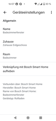

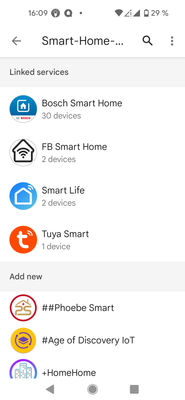

am 16. März 2022 14:14
Ja, wenn ich da drauf klicke kommt man immer zu diesem Bild.
Und dort kann ich nur die Bosch App löschen und die Bose App classic (da diese nicht mehr installiert ist).
Dank

am 16. März 2022 14:31
Hi @Frank, ok, das scheint außerhalb unseres Einflussbereichs zu liegen. Kannst du dich dazu bitte mal an den Google Home Support wenden.
