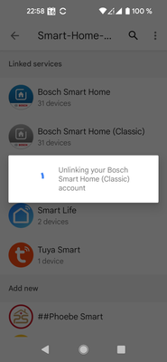

Ergebnis: Sobald ich die Home App von Google installiert habe, ohne das die Bosch Smart Home App erneut Installiert, sind die Classic-Geräte immer noch enthalten.
Hi @Frank, hast du schon probiert die Verknüpfung der alten/doppelten Geräte in den Geräteeinstellungen aufzuheben?
Frank
@SmartHomeGuru
Ja, wenn ich da drauf klicke kommt man immer zu diesem Bild.
Und dort kann ich nur die Bosch App löschen und die Bose App classic (da diese nicht mehr installiert ist).

Hi @Frank, ok, das scheint außerhalb unseres Einflussbereichs zu liegen. Kannst du dich dazu bitte mal an den Google Home Support wenden.
Frank
Die haben sich jetzt nach langer Zeit mal gemeldet siehe Mail oben. Die Tipps führten aber nicht weiter.
Leider.  Aber danke für deine Hilfe.
