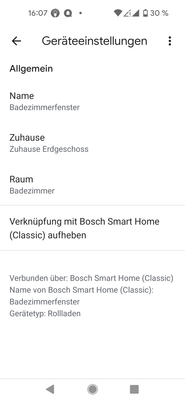

Wenn ich auf Verknüpfung mit Bosch Smart Home (Classic) aufheben klicke werde ich zu den installierten Apps weitergeleitet.
Aber dort gibt es nur die Bosch Smart Home und nicht die Bosch smart home (classics).
Wie bekomme ich die classic Geräte entfernt.

Hi @Frank, hast du schon probiert die Verknüpfung der alten/doppelten Geräte in den Geräteeinstellungen aufzuheben?
Frank
@SmartHomeGuru
Ja, wenn ich da drauf klicke kommt man immer zu diesem Bild.
Und dort kann ich nur die Bosch App löschen und die Bose App classic (da diese nicht mehr installiert ist).
