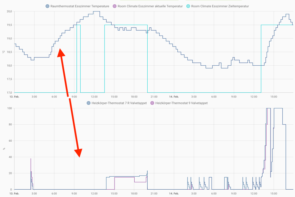

Hi, ich hatte gestern ein ähnliches Verhalten bei einem meiner HKTII. Laut Anzeige in der App und laut Homeassistant war das Ventil geschlossen. Der Heizkörper war aber heiß. Nach Neukalibrierung des HKTII (Batterie entfernt und wieder eingelegt) funktioniert es wieder. Hat selbiges Problem mit dem gleichen Thermostat auch um Weihnachten schon mal - auf mein Ticket beim Support hat sich leider nie jemand gemeldet.
So sah es gestern in Homeassistant aus:
Gut zu erkennen, wie die Temperatur steigt, obwohl die Ventile eigentlich geschlossen sein sollten. Gegen 12:30 habe ich es dann neu kalibriert.
