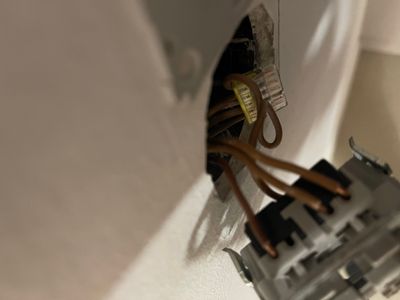

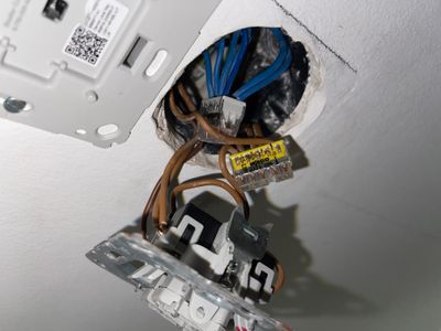

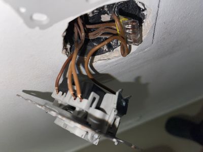

Guten Tag,
wie sollte ich laut dein Plan anschließen ?  
L und N an die zwei Wago-Klemmen anschließen. L alternativ unten am Schalter, denn die L-Klemme scheint voll zu sein.
Die Leitungen zu den Lampen sind die drei oben am Schalter angeschlossenen, also wohl eine pro Dreiergruppe. Diese dort abklemmen und an Q1 / Q2 anschließen. Die dadurch am Schalter freigewordenen Anschlüsse mit S1 / S2 verbinden.
Dann einen großen Hammer nehmen, um das alles in der Dose unterzubringen. 😁

Meine erste Frage wäre ob L und N nicht schon bereits an zwei Wago Klemmen angeschlossen sind und deine Alternative L ist auch bereits unten am Schalter angeschlossen oder ?
die zweite wäre von wo muss ich die Anschlüsse nehmen um an S1 und S2 anzuschließen ?
habe noch vergessen zu fragen von wo ich die Anschlüsse L und N nehme um an der Lichtsteuerung von Bosch anzuschließen und die 3 Anschlüsse am Schalter die zu den Lampen gehören ob ich zwei anschlüsse q1 in einem und die andere q2 klemmen muss
Mit L und N sind die Anschlüsse der Lichtsteuerung II gemeint, darüber wird diese versorgt.
  • Eine neue blaue Leitung vom N-Anschluss der LS II zur "blauen" Wago-Klemme.
  • Eine neue braune Leitung vom L-Anschluss der LS II zur "braunen" Wago-Klemme. Da diese Klemme aber schon voll ist musst Du sie entweder gegen eine größere ersetzen oder alternativ diese Leitung unten am Schalter anklemmen, da sollte noch ein Anschluss frei sein. Das ist das gleiche Potential.
  • Oben am Schalter die drei Leitungen entfernen und diese an Q1 / Q2 anschließen (die vom linken Schalter an Q1 und die zwei vom rechten Schalter zusammen an Q2).
  • Eine neue braune Leitung vom linken Schalter (oben) zu S1.
  • Eine neue braune Leitung vom rechten Schalter (oben) zu S2.
