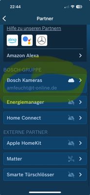

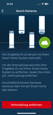

unter Mehr -> Partner ist die Verknüpfung eventuell noch hinterlegt - auch hier muss es gelöscht sein, bevor der neue Versuch gestartet werden kann
Hi, unter „mehr“ stehen die kameras nicht! Kann sie auch nicht löschen! Nur beim Beginn der Verknüpfung stehen beide Geräte in der sha. ? Danke für Hilfe!
hier müssen alle
Verknüpfungen gelöscht sein
unter „Partner“
Guten Morgen, habe die Verknüpfung entfernt und den Anlernvorgang danach wieder gestartet leider ohne Erfolg und mit der gleichen Fehlermeldung. Was mache ich falsch bei dem Prozess?

Auf jeden Fall: sowohl in der blauen App als auch in der roten prüfen, dass zur jeweils anderen App die Verbindungen gekappt sind. Dann würde ich die Kamera komplett auch aus der roten App löschen, einen Reset durchführe. Nach Strom weg und wieder an, anlernen und auch in der blauen App. Geomos Kommentar bezog sich auf die Linse - die lässt sich vorsichtig auch in der Fassung  nach unten oder oben verstellen.
