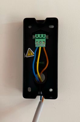

Schon beim Anschluss der Installations-Platte bei der ersten Aussenkamera eyes 2 konnte ein Kabel an das Stronetz nicht richtig fixiert werden.
Bei der zweiten eyes II jetzt klemmen 3 Adern ebenfalls nicht fest genug... da war vorher eine Aussenleuchte.
Warum können die Adern nicht fest genug geklemmt werden? Ist unter der Schraube noch eine weitere Klemmscheibe o.ä.
Vielen Dank für einen fachkundigen Rat. Bitte kein Hinweis auf Elektriker!
Gruß
DerRödl
Wenn du Litzenkabel hast nutze Adernhülsen, diese werden gecrimpt (aufgepresst).
Die "Klemmen" an der Grundplatte vorher aufschrauben und dann nach einführen der abisolierten Kabelenden wieder zuschrauben, fertig.
Klappt auch mit 1.5 Quadrat Kabel.

WHasse1
Das sind sogenannte "Fahrstuhlklemmen". Die müssen vor dem einstecken der Ader aufgedreht sein. Vielleicht ist der Hinweis auf einen Elektriker doch nicht schlecht?
DerRödl
