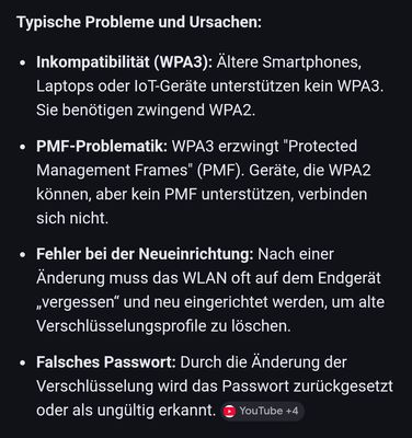

Hallo, ich habe genau dasselbe Problem. Bei mir ändert es aber nichts, wenn ich die WPA-Verschlüsselung ändere. Verstehe ich es richtig, dass die Einstellung am Router alleine dazu geführt hat, dass die Kamera nicht mehr durchgehend blau leuchtet?
Beim Ändern der WPA Verschlüsselung können manche WLAN Geräte Probleme machen und müssen neu angemeldet werden.
Meine Kamera leuchtet durchgehend blau. Ich kann mich nicht mit ihr verbinden und kann sie auch nicht auf Werkseinstellungen zurücksetzen. Daher wundert es mich, dass eine Einstellungsänderung am Router dieses Problem lösen soll. (Tut es bei mir aber auch gar nicht)
Hast du anstatt eines Mischbetriebs WPA2 + WPA3 mal nur WPA2 bzw. nur WPA3 versucht?
"Nur WPA3" bietet meine Fritzbox nicht an. Mit "nur WPA2" habe ich es ausprobiert und das funktioniert auch nicht. Ich verstehe auch noch immer nicht, wie es überhaupt funktionieren soll. Die Kamera war noch nie mit der Fritzbox verbunden, wie soll eine Änderung an der Fritzbox dazuführen, dass die Kamera nicht mehr durchgehend blau leuchtet?
Wenn du die Kamera noch nie eingebunden bekommen und und das umstellen der WPA Verschlüsselung nicht funktioniert, musst du dich an den Support wenden.
Bei manchen hat das Umstellen tatsächlich geholfen die Kamera erstmalig anzumelden. Ist hier im Forum nachzulesen.
