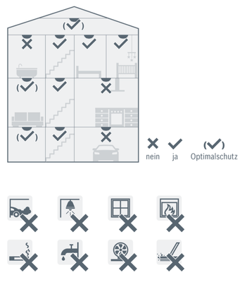

Hi @Titan , Carport hört sich nach nicht bestimmungsgemäßer Verwendung im Außenbereich an. Da ist dann auch mit Fehlalarmen zu rechnen, wenn dem so ist.
Titan
Ok, wo steht das?
Nun gut, also hat jetzt ein Jahr nicht reagiert, auch als im Carport Pflastersteine geflext wurden, und eine Holzbau Firma im Carport einen Balken korrigieren musste und mit der Säge hantiert und gestaubt hat wie verrückt. Aber Nachts um 03:58 wenn Windstille herrscht und auch sonst nichts los ist geht das Ding los und hört nach 30 Sekunden wieder auf zu pfeifen wie von Geisterhand???
Sehr beruhigend das ganze. Ich nehm sie raus und nehme wieder welche von der Konkurrenz welche seit 8 Jahren ruhig sind und tatsächlich nur schreien wenns raucht.
Steht in der Anleitung.
Häufig funktioniert das eine zeitlang. Aber genau durch die von dir genannten Einflüsse (Steinstaub, Sägespäne und -staub usw ) wird die Sensorik natürlich stark belastet.
In Kombination mit der Tatsache, dass der RWM II scheinbar sowieso bzgl. Fehlalarme auffällig sein kann, macht es diese "Vorschädigung" nicht besser und robuster.
