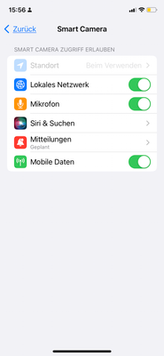

Hallo Marcel, vielen Dank für Deine Unterstützung. In den IOS Settings kann ich unter Mitteilungen die Töne für die App nicht finden (siehe Anlage).
Vielleicht befinde ich mich aber auch im falschen Menü?

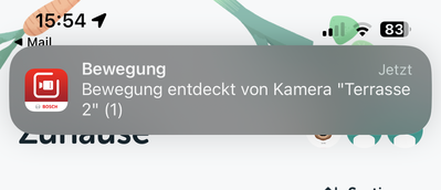

@Marcel_S Bei mir hast es auch funktioniert. Allerdings relativ spät, ca. 1 Minute nach Auslösen der Kamera.
Ich habe das Cloud+ Abo, kann es sein, dass die Benachrichtigung erst nach Aufzeichnungsende kommt (habe in Cloud+ 1 min eingestellt)?
@Hans1 Du bist schon richtig unterwegs, jetzt nur noch in den Punkt Mitteilungen tippen:
Ok, danke, aber der Button Töne fehlt offensichtlich??? ( siehe Anlage)

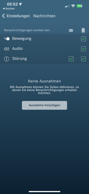

@Hans1 Dann stell mal bitte um auf sofort. Bei Dir ist eingestellt, dass Nachrichten um 23.59 und 1 Uhr gesendet werden.
Super, danke, da ich zur Zeit nicht vor Ort bin, muss ich auf die nächste Ereignismeldung warten. Bis dahin vielen Dank für Deine Unterstützung und viele Grüße Hans!
