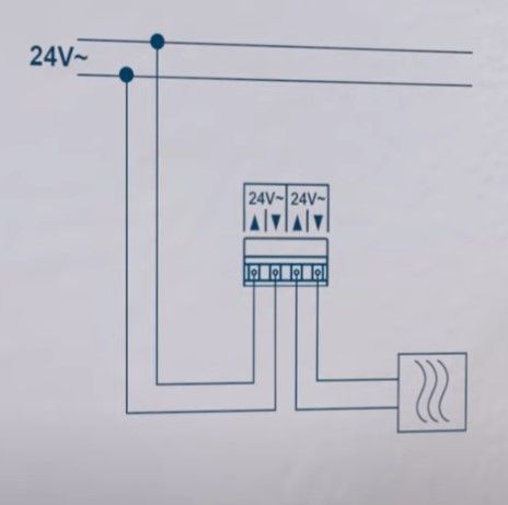

ok, dann passen die 24 V. Du schreibst, ein Raum konnte eine Verbindung hergestellt werde, die anderen nicht. Um wie viele handelt es sich?
Könnte die Reichweite ein Problem sein? Bzw. gehen die Thermostate generell an?
Hast du deine Thermostate wie folgt angeschlossen?

Liegen am Thermostat selbst 230V an? Oder nutzt du die alten Geräte der ersten Generation?
Es wird beide 24v betrieben und ist die Alte Generation das erste model

Vielen dank für es mit denken wir haben das Problem gefunden.
