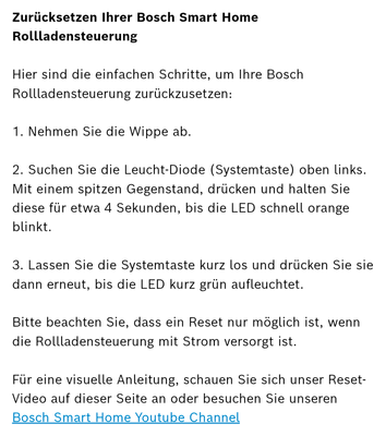

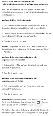

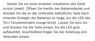

Zu den anderen Geräten: Hast du mal auf die oben verlinkte Seite geschaut? Dort steht alles, und zusätzlich gibt es Links zu Videos.
  • Tür-/Fensterkontakt I 1000013211.png
