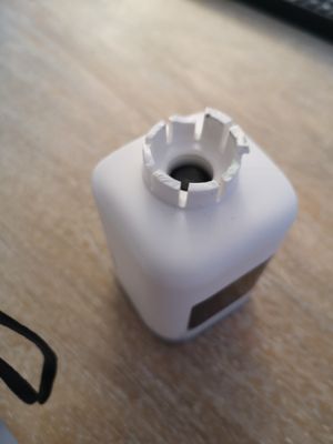

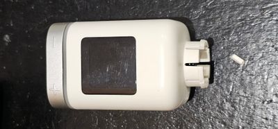

Im letzten Jahr sind 2 Thermostate im Betrieb einfach "abgerissen". Die Nasen am Ventil sind einfach abgeschert. Nach ca. 1,5 Jahren Heizbetrieb.
Jetzt, in der neuen Heizsaison, ist es innerhalb von 1 Woche an 3 Thermostaten passiert. Das ganze in 3 unterschiedlichen Räumen.

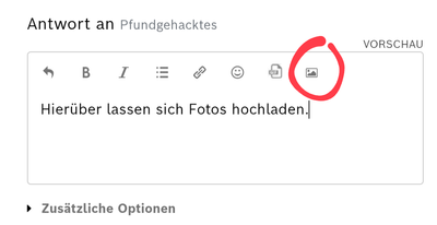

Wie kann ich denn hier Fotos hochladen?
Hierüber lassen sich Fotos hochladen.

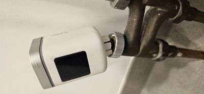

Ursache ist natürlich schwierig zu ermitteln. "Vergnaddelt" sieht die Überwurfmutter zumindest nicht aus. Vielleicht drückt das Thermostat nicht konzentrisch auf den Ventilstift, wodurch es zu Querkräften kommt. Hier kann die Ursache sowohl am Ventil, als auch Heizkörper Thermostat liegen.
Ich würde sagen: Zu fest angezogen.
Beim oberen Bild wage ich zu behaupten, sogar die Spur einer Zange  am Ring zu sehen.....
Das stimmt sogar. Ich wollte es abdrehen mit der Hand,  ging aber nicht. Dann wollte ich es mit der Zange lösen- dann viel mir ein: besser nich ein Foto machen.

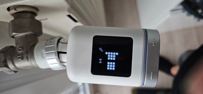

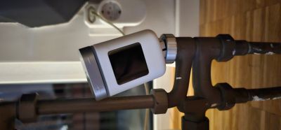

Wenn ich mir Deine Bilder anschaue, müssen erhebliche Querkräfte gewirkt haben. Wie sonst sollte der stehende Thermostat in diese Position kommen?
Weil es durch die gebrochenen Nasen keinen Halt mehr hat. Und dann beim ausfahren des Stößel im normalen Betrieb nach oben gedrückt wird und durch die teilweise fehlenden Nasen in Schieflage gerät.

@Pfundgehacktes Das könnte passen, wenn es einer wäre. Da es bei Dir aber mehrere betrifft, könnte hier tatsächliche Fehlmontage, o.ä. die Ursache sein. Siehe Zangenspuren im obersten Bild.

auf Bild 2 und 3 sieht es aus, dass du ein Hahnblock von einer Einrohr Heizung hast.
Diese Hahnblöcke hatten früher spezielle Oberteile mit einer Bypass Funktion.
Vielleicht sind die Bosch Thermostate für diese Hahnblöcke nicht ausgelegt bzw. zu schwach.

Hi. Das ist richtig. Bild 2 und 3 ist ein Einrohrsystems.  Habe vorher extra bei Bosch gefragt.  Kein Problem,  da sich das Thermostat ja kalibriert. So die Aussage.
Was mir da noch einfällt: Bild 1 ist überigens der von Bosch mitgelieferte Kunststoff- Adapter für Danfoss verbaut. Der hat sogar noch eine Begrenzung zum Aufdrehen der Überwurfmutter.  Hier ist auch nur 1 Nase abgebrochen. Trotzdem steht es daraufhin schief
