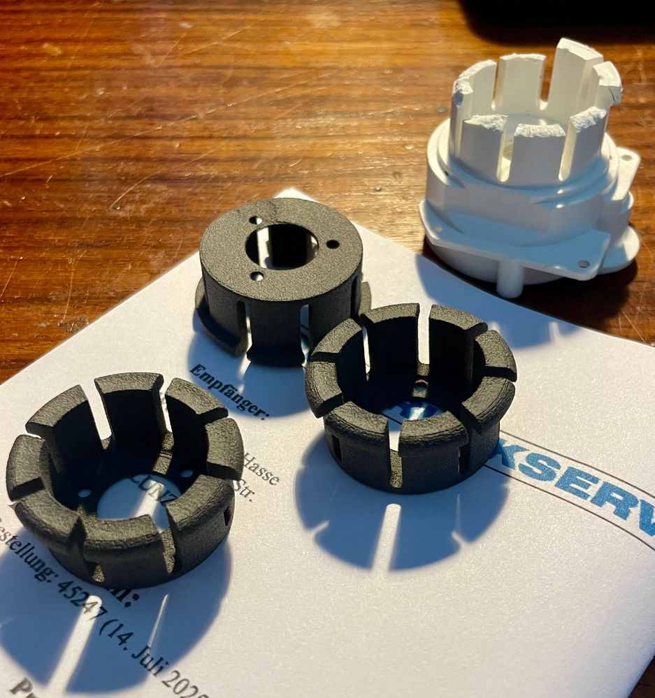

Hallo, bei mir ist an 2 Thermostaten die Anbindung vorne (unter Metallring zum Anschrauben) gebrochen.
Gibt es da ein Ersatzteil?
Habe es demontiert, wäre leicht zu wechseln 😉

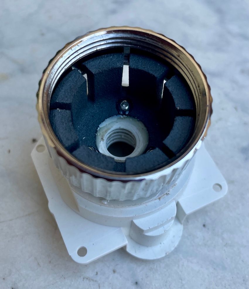

Danke! Hier meine Reparatur:
