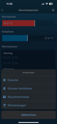

Wenn Du die Raumtemperaturkachel anklickst, kannst Du Dir über das ⚙️ oben rechts die gekoppelten Geräte anzeigen lassen.
Also so ähnlich sieht das bei mir aus, also sind die gekoppelt. Werde mal nachher deine Tipps befolgen und das Update am einem anderen Ort zu Ende bringen. Der Zwischenstecker soll ja am Dienstag geliefert werden...... Dann wird ja hoffentlich alles gut. Danke dir erstmal vielmals.
