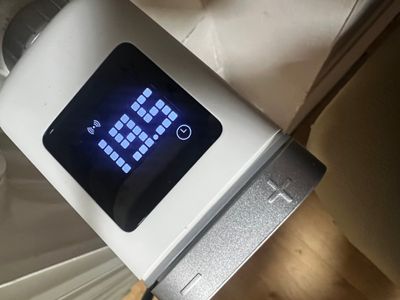

Ja am Thermostat ist Uhrensymbol 🕑 aber mit ein adere Temperatur von anderes Zeitintervall.ich habe schon Reset gemacht neu angelernt und hilft nicht.

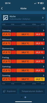

Die Automatik setzt die neue Temperatur zu den geplanten Zeiten. Obwohl zum Zeitpunkt des Screenshots 18,5° sein sollte, die Schaltzeit ist erst um 18:00 geplant.
Heute ist ja Sonntag, aber wir sehen den Zeitplan für Sonntag nicht. Sieht der Zeitplan für Sonntag genauso aus wie die restlichen Tagen im Screenshot?

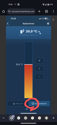

Hallo,Ja ich habe ganze Woche gleiche zeitintervalle.Zeit Screenshot war 10:28 und sollte zum diese Zeit 18,5 Grad sein aber auf mein Heizkörper Thermostat war 20 Grad.Auf andere Thermostate ist auch so. Ich habe schon alles gelöscht und nur ein Thermostat angelernt und ist gleiche Problem.Soll Temperatur passt nicht zum Zeit Intervall.

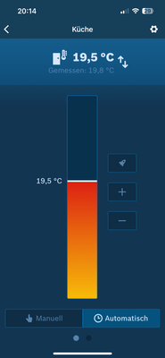

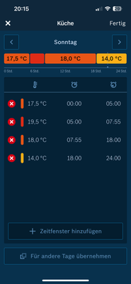

 Ich habe jetzt wieder neue Thermostat angelernt Küche(Sontag 20:25 von 18 Uhr bis 24 soll Temperatur auf Thermostat 14 grad sein,Aber auf Thermostat ist 19,5 Grad) 19,5 grad soll zwischen 5 und 7:55 sein.
