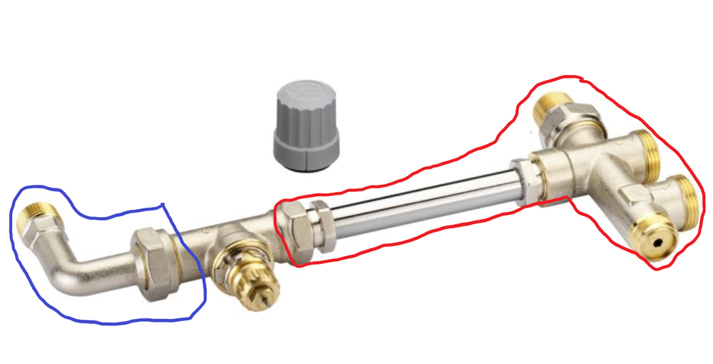

Zur besseren Verdeutlichung habe ich anbei das Steigrohr eingefügt, welches am Heizkörper montiert ist und eingezeichnet, an welchen Stellen das Rohr warm ist und wo nicht.
Wenn du die Temperatur über und unter der gemessenen Temperatur einstellst, hörst du da den stellmotor sich bewegen? Also die Fahrt von 100 zu 0 % und andersrum? Wenn das der Fall ist, funktioniert der HT1. Dann müsste man auch das Heizungssystem in Betracht ziehen. Ob der pin vom ventil eventuell einen zu langen Fahrweg hat und ob er leichtgängig ist. Hast du die 5 Cent drin gelassen? Oder raus genommen?
Ja, wenn ich dem HT 1 zu verstehen gebe dass die Temperatur okay ist (z.B. gemessen 16 Grad = Vorgabe 16 Grad) dann bewegt sich etwas im HT 1 und die prozentuale Angabe der Öffnung ändert sich auf 0%. Die 5 Cent Münze ist drin geblieben, weil ohne diese die Kalibrierung fehlschlägt. Ohne die Münze erhalte ich den Hinweis, dass Ventilweg zu lang sei.
Dann arbeitet das HT1 korrekt. Nur ist die Frage warum kein Wasser durch das Ventil kommt. Jetzt müsste man alle Gegebenheiten messen. Ventilweg, ab wann kommt warmes Wasser, Wie weit fährt der HTI wirklich aus etc. Damit müsste man dann sehen können woran es liegt. So aus der ferne habe ich leider keine einfach Lösung.
Ich vermute die 5 Cent Münze verklemmt sich am Ende der Kalibrierfahrt. Dann ist der Ventilstift gedrückt und das Ventil bleibt zu. Später fährt das Thermostat zwar ganz "auf" und zeigt deswegen auch 100% Ventilöffnung an - es bleibt trotzdem kalt.
@Mike81 lässt sich der Stift am Ventil leicht und harmonisch reindrücken? Kommt er auch wieder leicht und harmonisch raus?
