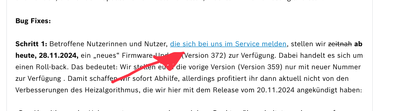

@Gerhard_OA1 Bitte beachte dazu die aktuellen Release Notes. Dort ist der Workout beschrieben.

Leider hilft mir das nicht weiter, da ich auf Basis der Release Notes nicht auf den Servicebereich komme der mir das Firmware-Update (Version 372) aufspielen kann.
Könntest du mir bitte eine kleine Anleitung oder einen Link dazu geben.
Mit der information was ich alles für Daten benötige.
Sorry, bin in solchen Dingen nicht so fit!!!
Geomo_0-1733137031082.png:
Vielen Dank für die Unterstützung. Es funktioniert wieder alles.
