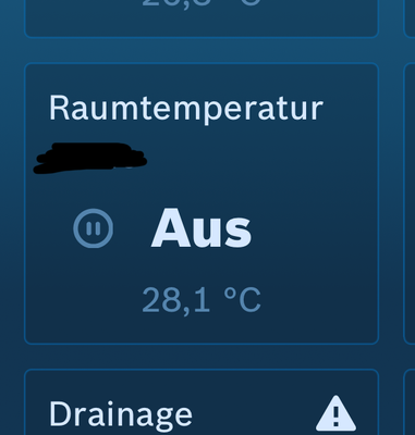

Wir haben diverse Heizkörper-Thermostat und Heizkörper-Thermostat II im Einsatz. Bei allen ist die Temperatur plausibel.
Aktuell z.b. im Arbeitszimmer im Dachgeschoss:

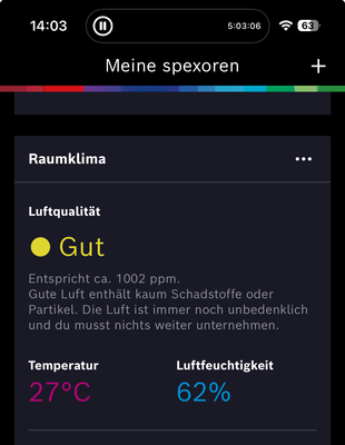

Vergleichsmessung mit Bosch Spexor:
