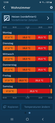

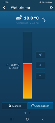

Ich kann genau das gleiche Verhalten auch bei uns in einem Zimmer mit 2 HKTII und einem RTII seit dem letzten Update bestätigen. Die App zeigt 20,5°C an, zu dem Zeitpunkt sollen es aber 18°C sein. Stelle ich in der App von automatisch auf manuell und sofort wieder auf automatisch, dann zeigt die App dann auch 18°C an, so wie es zu dem Zeitpunkt sein sollte. Das geht jetzt seit 2 Wochen jeden Tag so. Anbei Screenshots von gestern 12:08.

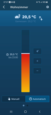

Heute früh genau der gleiche Fall wieder, auch nach dem App-Update
